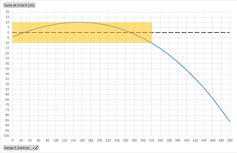

Esto se traduce en buscar la distancia óptima de regulación del visor para este calibre y esta munición, mediante la cuál podré disparar directamente a un ciervo sin tener que preocuparme por apuntarle más arriba o más abajo. Corriendo nuestro simulador balístico esto se vería así:
  • Calibre: 7mm Remington Magnum.
  • Munición: Hornady Soft Point InterLock, 154 grains.
  • Coeficiente balístico: 0.434.
  • Velocidad de salida: 3035 pies por segundo.
hasta que distancia es efectivo el 7mm rem mag
Para los que no están familiarizados con una gráfica balística, a la izquierda tenemos la caída en centímetros de la bala y abajo la distancia de recorrido de la misma en metros.
Tratando de sacarle el mayor provecho a esta munición blanda, si calibramos a 250 metros tenemos una subida máxima de 10 cm a 160 metros y una caída máxima de 10 cm a 320 metros.
Me gusta considerar un rango máximo de 10 cm ya que bien apuntado no vamos a perder un ciervo por 10 cm.
alcance efectivo calibre 7mm rem mag
Por lo que puedo concluir que, en mi opinión, el alcance efectivo de caza 7mm rem mag es de 320 metros.
