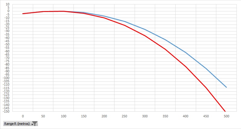

Comparativa balística .270 wsm vs .308 win
  • Calibre: .270 Winchester Short Magnum.
  • Munición: Winchester XP3, 150 grains.
  • Coeficiente balístico: 0.504.
  • Velocidad de salida: 3120 pies por segundo.
  • Calibre: .308 Winchester (7.62mm NATO).
  • Coeficiente balístico: 0.437.
  • Velocidad de salida: 2825 pies por segundo.
comparativa 270 wsm vs 308 win
El 270 wsm en celeste y el 308 en rojo. Para los que no están familiarizados con una gráfica balística, a la izquierda tenemos la caída en centímetros de la bala y abajo la distancia de recorrido de la misma en metros.
Mismo peso de punta, misma bala, sin handicap para ninguno de los 2 cartuchos podríamos decir.
Confirmamos lo que mencionábamos más arriba. El 270 wsm no solo tienen una mayor velocidad sino que tiene un mejor coeficiente balístico que el 308 y es lógico. Es un calibre bastante más nuevo que el 308 y creado para mejorar el desempeño del 270 win que ya era bastante bueno.
Dicho esto, el 270 wsm permite un tiro más tendido que el 308 y la diferencia se empieza a hacer notar a partir de los 300 metros donde tenemos aproximadamente 10 centímetros de diferencia en caída.
