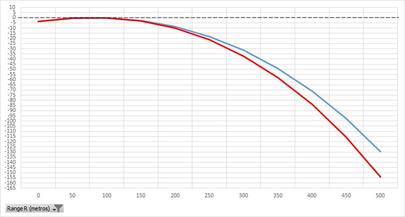

comparativa calibre 300 vs 308
El 300 en celeste y el 308 en rojo. Para los que no están familiarizados con una gráfica balística, a la izquierda tenemos la caída en centímetros de la bala y abajo la distancia de recorrido de la misma en metros.
Se puede apreciar que la munición del 300WM es bastante más rasante que la del 308W. Dicho de otra manera, el 300 tiene menos problemas de caída que el 308.
Para los que se dieron cuenta, no tomé el mismo pero de munición para la comparativa. ¿Por qué? el objetivo es comparar el desempeño con los grains más habituales del calibre (180 en el caso del .300 y 150 grains para el .308). Para sacarles la duda, si hubiéramos comparado 180gr contra 180gr la diferencia sería la misma pero más pronunciada.
