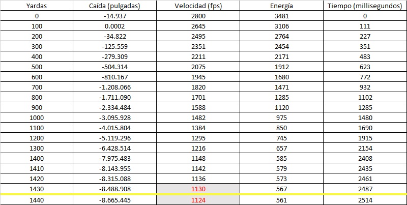

Dicho esto, busqué la munición con mejor coeficiente balístico (cifra que representa la capacidad de la bala para vencer la resistencia del aire en vuelo) que pude encontrar para el .300 Winchester Magnum y busqué a qué distancia se rompía la barrera del sonido, el resultado es el siguiente:
  • Calibre: .300 Winchester Magnum.
  • Munición: Nosler AccuBond, 200 grains.
  • Coeficiente balístico: 0.588.
  • Velocidad de salida: 2800 pies por segundo.
alcance efectivo 300 winchester magnum
Como puedes ver, la barrera del sonido se rompe después de las 1430 yardas para esta munición. Podemos concluir entonces, que el .300WM con una muy buena munición es preciso hasta los 1300-1310 metros aproximadamente a nivel del mar.
