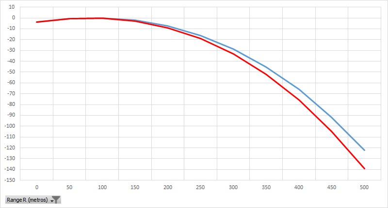

Comparativa balística .270 vs .30-06
  • Calibre: .270 Winchester.
  • Munición: Winchester Power-Point, 150 grains.
  • Coeficiente balístico: 0.345.
  • Velocidad de salida: 2850 pies por segundo.
  • Calibre: 30-06 Springfield.
  • Coeficiente balístico: 0.294.
  • Velocidad de salida: 2920 pies por segundo.
comparativa calibre 270 vs 3006
El 270 en celeste y el 30-06 en rojo. Para los que no están familiarizados con una gráfica balística, a la izquierda tenemos la caída en centímetros de la bala y abajo la distancia de recorrido de la misma en metros.
Debo admitir que esta es la contienda más pareja que he visto entre desempeño de calibres de caza. El 270 está ligeramente por encima pero la diferencia es minúscula y se empieza a notar recién a los 400 metros, y creo que estamos de acuerdo en que 400m no es una distancia muy habitual de tiro cuando estamos cazando salvo en alta montaña.
Es cierto que 150 grains es un peso que "beneficia" un poco más al 3006 que al 270, su uso es bastante habitual en el primero y no tan habitual en el segundo.

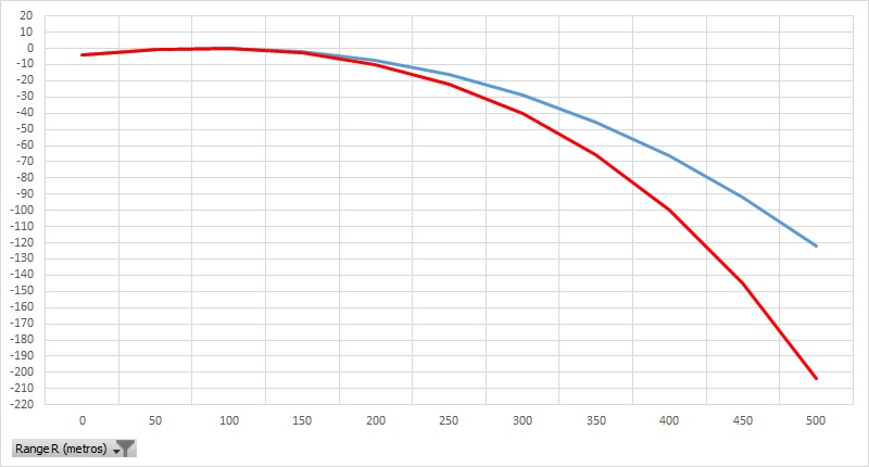

Solo por curiosidad, corrí el simulador con 130 grains aver qué pasaba. Los datos fueron los siguientes:
  • Munición: CorBon DPX, 130 grains.
  • Coeficiente balístico: 0.43.
  • Velocidad de salida: 3100 pies por segundo.
  • Munición: Cor-Bon Glaser Blue, 130 grains.
  • Coeficiente balístico: 0.2.
comparativa calibre 3006 vs 270
En este caso si se nota la diferencia en caída. Donde el 270 performa bastante mejor que el .30-06, pero como ya mencionamos, este no es un peso que beneficie al 30 06.
