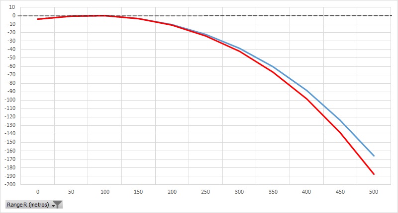

Comparativa balística .270 vs .308
  • Calibre: .270 Winchester.
  • Munición: Winchester Power-Point, 150 grains.
  • Coeficiente balístico: 0.345.
  • Velocidad de salida: 2850 pies por segundo.
  • Calibre: .308 Winchester (7.62mm NATO).
  • Coeficiente balístico: 0.294.
  • Velocidad de salida: 2820 pies por segundo.
El 270 en celeste y el 308 en rojo. Para los que no están familiarizados con una gráfica balística, a la izquierda tenemos la caída en centímetros de la bala y abajo la distancia de recorrido de la misma en metros.
Elegí 150 grains porque es un peso que no beneficia a ninguno de los 2 calibres en particular. La recomendación para el 270 es un poco menos de peso y el recomendado para el 308 puede ser un poco más. Pero en 150 estamos bien para caza de un venado (ciervo rojo, o ciervo común) que es una pieza representativa para ambos calibres.
Podemos concluir entonces que el 270 es un tiro más tendido y rasante que el 308, lo que podría catalogar al 270 como un calibre "más preciso" y que tiene menos problemas con la caída de la munición que el .308.
