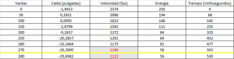

Dicho esto, busqué la munición con mejor coeficiente balístico (cifra que representa la capacidad de la bala para vencer la resistencia del aire en vuelo) que pude encontrar para el .17 HMR y busqué a qué distancia se rompía la barrera del sonido, el resultado es el siguiente:
  • Calibre: .17 Hornady Magnum Rimfire (HMR).
  • Munición: CCI FMJ, 20 grains.
  • Coeficiente balístico: 0.142.
  • Velocidad de salida: 2375 pies por segundo.
alcance calibre 17 hmr
Como puedes ver, la barrera del sonido se rompe después de las 270 yardas para esta munición. Podemos concluir entonces, que el .17HMR con una muy buena munición es preciso hasta los 245-255 metros aproximadamente a nivel del mar.
