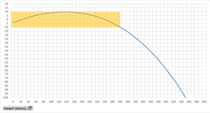

Esto se traduce en buscar la distancia óptima de regulación del visor para este calibre y esta munición, mediante la cuál podré disparar directamente a un ciervo sin tener que preocuparme por apuntarle más arriba o más abajo. Corriendo nuestro simulador balístico esto se vería así:
  • Calibre: .308 Winchester (7.62mm NATO).
  • Munición: Winchester Power-Point, 150 grains.
  • Coeficiente balístico: 0.294.
  • Velocidad de salida: 2820 pies por segundo.
alcance calibre 308
Para los que no están familiarizados con una gráfica balística, a la izquierda tenemos la caída en centímetros de la bala y abajo la distancia de recorrido de la misma en metros.
Tratando de sacarle el mayor provecho a esta munición blanda, si calibramos a 220 metros tenemos una subida máxima de 10 cm a 140 metros y una caída máxima de 10 cm a 285 metros.
Me gusta considerar un rango máximo de 10 cm ya que bien apuntado no vamos a perder un ciervo por 10 cm.
alcance efectivo calibre .308 winchester
Por lo que puedo concluir que, en mi opinión, el alcance efectivo de caza 308 win es de 285 metros.

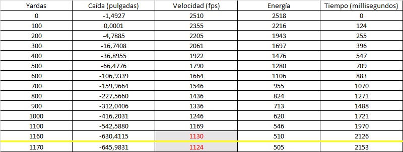

Dicho esto, busqué la munición con mejor coeficiente balístico (cifra que representa la capacidad de la bala para vencer la resistencia del aire en vuelo) que pude encontrar para el .308 Winchester y busqué a qué distancia se rompía la barrera del sonido, el resultado es el siguiente:
  • Munición: Sellier & Bellot PTS, 180 grains.
  • Coeficiente balístico: 0.55.
  • Velocidad de salida: 2510 pies por segundo.
alcance efectivo calibre 308 winchester
Como puedes ver, la barrera del sonido se rompe después de las 1160 yardas para esta munición. Podemos concluir entonces, que el .308WIN con una muy buena munición es preciso hasta los 1060-1070 metros aproximadamente a nivel del mar.
