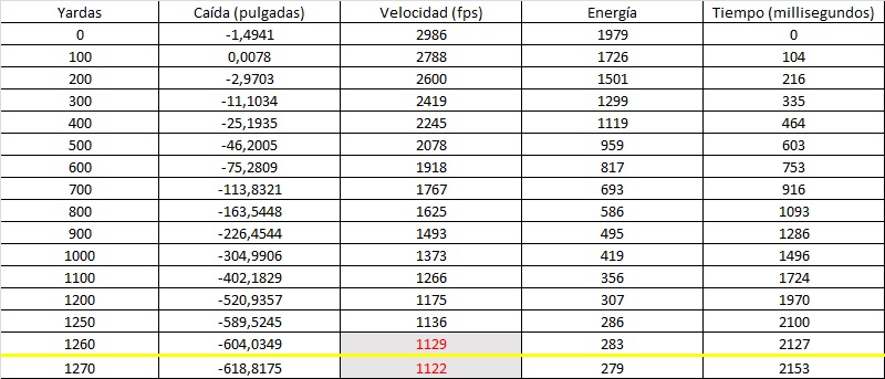

Dicho esto, busqué la munición con mejor coeficiente balístico (cifra que representa la capacidad de la bala para vencer la resistencia del aire en vuelo) que pude encontrar para el .243 Winchester y busqué a qué distancia se rompía la barrera del sonido, el resultado es el siguiente:
  • Calibre: .243 Winchester.
  • Munición: Lapua Soft Point, 100 grains.
  • Coeficiente balístico: 0.479.
  • Velocidad de salida: 2986 pies por segundo.
alcance efectivo del calibre 243
Como puedes ver, la barrera del sonido se rompe después de las 1260 yardas para esta munición. Podemos concluir entonces, que el .243WIN con una muy buena munición es preciso hasta los 1150-1160 metros aproximadamente a nivel del mar.
