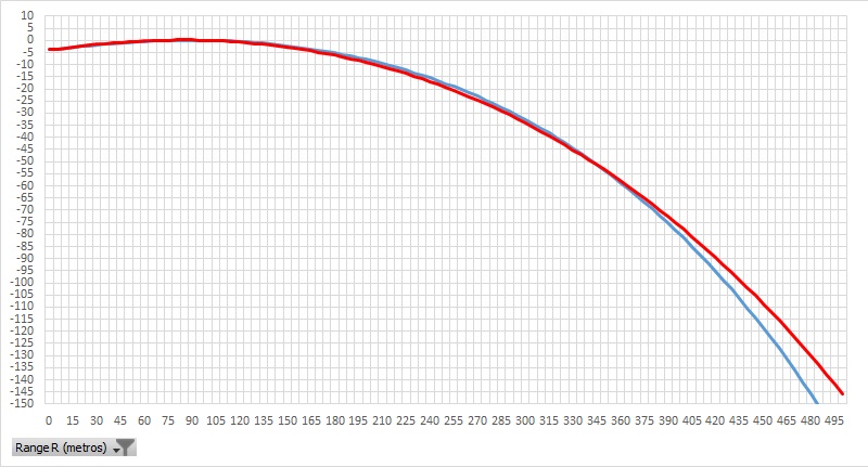

comparativa balística calibre 223 vs 243
El 223 en celeste y el 243 en rojo. Déjenme decirles que pocas veces vi una lucha más reñida que esta.
Podemos apreciar que con el doble de peso de punta (100 vs 50 grains), la caída de la munición es prácticamente la misma hasta los 400 metros. De ahí en adelante se observa como la diferencia se acrecienta con ventaja para el 223.
No hay duda, el 243 es superior balísticamente, la trayectoria de la munición es mucho más plana que el 223. En los pesos de punta más bajos del 243 la diferencia es abismal e incluso yéndonos al extremo de usar el doble de peso de punta, aún así el 243 se impone o por lo menos está muy parejo con el 223. Muy interesante.
