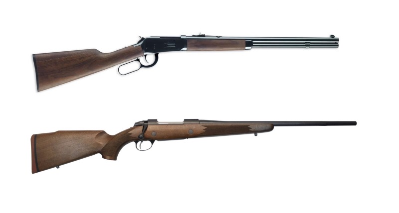

Seguimos con las comparativas de calibres de caza, y hoy toca el eterno .30-30 Winchester versus el .30-06 Springfield. Las reglas son las de siempre, pondré la información que considero relevante aquí y ustedes dejan su voto más arriba. ¡Vamos con ello!

Básicamente estamos analizando la evolución de un calibre, cosa que me resulta sumamente interesante. A simple vista, podríamos deducir que el desempeño del 30-06 será mejor por el mayor peso en punta (mayor coeficiente balístico) y la mayor longitud de vaina (mayor velocidad de salida). Pero dejemos que el gráfico balístico hable por si solo.

En lo que a caza se refiere, creo que solo tiene sentido compararlos hasta los 200 metros. Hasta esa distancia es bastante discutible cuál es mejor.
Hay quienes dirán que la acción a palanca permite más soltura a la hora de tirar especialmente en caza dirigida (batidas y monterías), al margen de que a todos nos gusta un lindo palanquero.
Para cualquier tirador que no quiera limitarse a ese tipo de caza, y que quiera un calibre un poco más polivalente, sin duda optará por el .30-06 Sprg.
