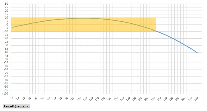

El tema es, entender si todavía se justifica cazar con este tipo de calibres y hasta qué distancia. Vamos al grano entonces, lo que hice fue simular un gráfico balístico con los siguientes datos:

Este fue el resultado:
calibre .30-30 alcance efectivo
Muy interesante, fijensé que calibrando a 200 yardas (180 metros aprox) y en condiciones normales, podemos realizar un tiro sin salirnos de la pieza (+- 10 cm en altura) hasta los 235 metros aproximadamente. Muy sólido.

Hasta los 200 metros con seguridad, podemos apuntarle a una pieza sin necesidad de hacer correcciones en altura. Esto también se conoce como PBR (Point Blank Range).
Cabe mencionar también que 200 metros es una excelente distancia de tiro para caza. Es cierto que quizás puede extenderse hasta los 300-350 metros, pero hasta los 200 metros diría que podemos abarcar la gran mayoría de los escenarios de caza mayor.
Podemos concluir entonces que el alcance efectivo de un 30-30 es de 200 metros, pudiendo extenderse hasta los 250 con ligeras correcciones.

Soy dueño de un 30-30 Win. Me pareció muy bueno el artículo, pero quería aclarar que el grafico de la curva balística no coincide con la explicación. Dice que está calibrado a 200 yardas y en el grafico indica 200 metros. Además, creo que al ser un calibre utilizado principalmente para caza en monte y a distancias más cortas, sería interesante presentar diferentes curvas balísticas, calibradas a 100 y 150 metros por ejemplo.
