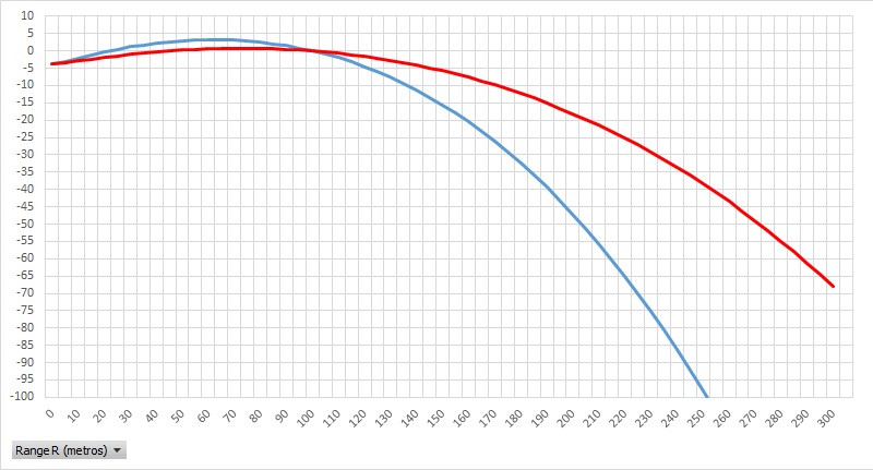

comparativa calibre 30-30 vs 44 magnum
El .44 mag en celeste y el 30-30 en rojo. Para los que no están familiarizados con una gráfica balística, a la izquierda tenemos la caída en centímetros de la bala y abajo la distancia de recorrido de la misma en metros.
Respecto a la elección de los pesos de las vainas, elegimos los que son los gramajes más habituales de ambos calibres, 240 para el .44 y 150 para el 3030. Normalmente tratamos de comparar cartuchos con el mismo peso de punta pero en el caso de estos 2 calibres, no hay solapamiento de pesos que podamos comparar.
Como ya lo habíamos podido anticipar simplemente al ver los cartuchos, el .44 magnum tiene una caída más pronunciada que el 30-30. Si bien, están bastante parejos hasta los 120 metros, a partir de allí, la diferencia se vuelve cada vez más pronunciada.
Si tenemos en cuenta una caída de munición de 15 cm como aceptable para una situación de caza, podríamos decir que con el .44 magnum podemos tirar hasta los 150 metros, mientras que con el .30-30 nos podemos estirar prácticamente hasta los 200 metros (50 metros de diferencia en alcance entre calibres).
