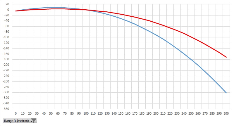

El 44-40 en celeste y el 44 Mag en rojo. Para los que no están familiarizados con una gráfica balística, a la izquierda tenemos la caída en centímetros de la bala y abajo la distancia de recorrido de la misma en metros.
Creo que la gráfica deja bastante claro el caso. El 44 magnum es un cartucho bastante más moderno y evolucionado que el clásico 44/40 y dicha evolución se puede ver claramente en lo bastante más tendida que resulta la trayectoria del 44mag.
En escenarios de caza nos permite extendernos en la distancia a la que podremos tirar con precisión lo cuál es deseable.

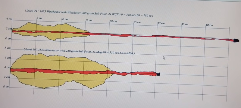

Sumado esto, encontré un excelente análisis en el canal de YouTube de capandball (recomendable) en donde se ponen a prueba ambos calibre sobre gelatina balística y este es el resultado:
comparativa calibre 44 mag vs 44 40
La gráfica de arriba pertenece al 44-40 y la de abajo al 44 Mag.
Aquí podemos observar que el poder de penetración del 44-40 es ligeramente superior al del 44mag, pero el daño causado es mucho mayor para este último cartucho.
Esto hace que el 44 Magnum no solo sea más efectivo no solo para caza, sino también para defensa.
